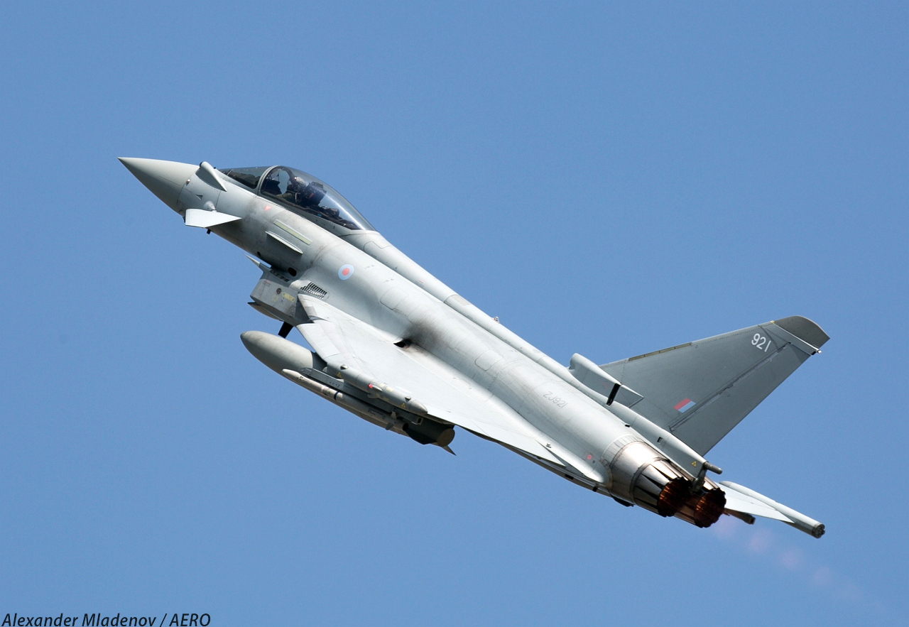

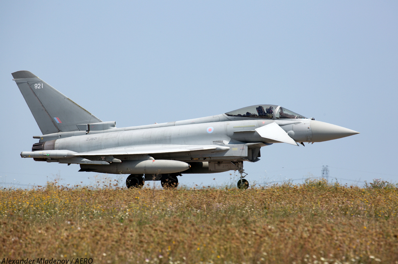

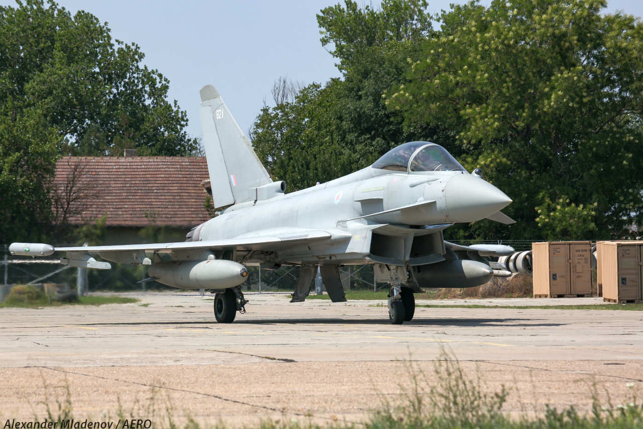

Британските самолети изпълняват задачите по ер полисинг с въоръжение от две ракети ASRAAM за близък бой и две AIM-120 AMRAAM за далечен бой заедно с пълен боекомплект за встроеното 27-mm оръдие Mauser BK-27, като също така летят с подкрилни допълнителни горивни резервоари. Единият от самолетите на дежурната двойка носи и прицелен контейнер Litening, който има режим „въздух-въздух“ за визуално опознаване на откритите от радара цели (използва телевизионна камера и инфрачервена камера с оптика с висока степен на увеличение).

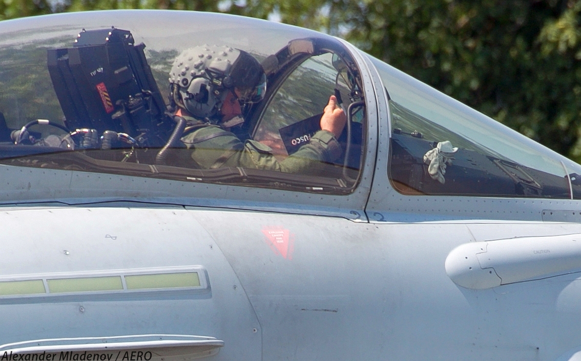

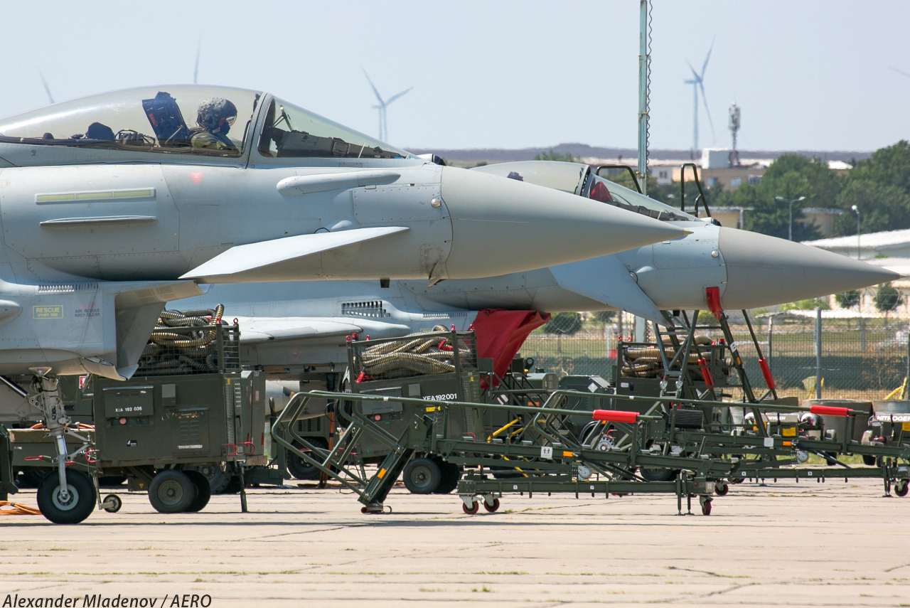

Машините, изпратени в Румъния, са от Транш 1, Блок 5, Дроп 3, като това ги прави едни от най-старите във флота на Кралските ВВС. Най-новата технология, използвана при тях (интегрирана малко преди мисията в Румъния), е нашлемната система за индикация и прицелване Striker, производство на BAE Systems. По време на посещението на АЕРО и четирите самолета бяха в изправност и три от тях бяха задействани в тренировъчно вдигане по тревога (един играеше цел, а двете дежурни машини трябваше да го прехванат и опознаят).

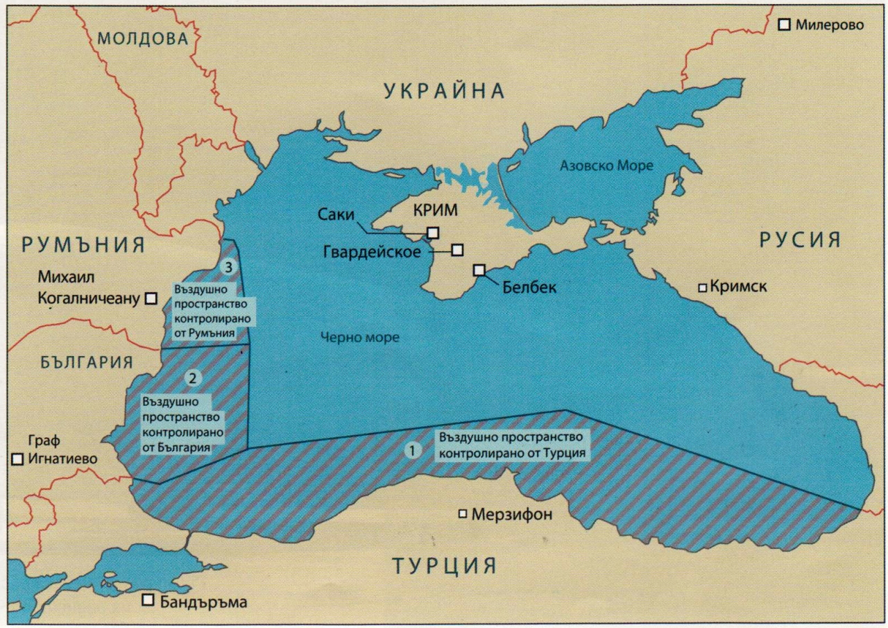

Управлението на действията на британските дежурни изтребители е същото, каквото е за техните румънски колеги. Веригата включва румънския национален въздушен команден център в Балотещ, предградие на Букурещ, където се формира опозната въздушна картина на румънското пространство и прилежащите зони на отговорност (например над Черно море), като също се наблюдава и въздушното пространство на съседните държави, които не са членки на НАТО (Молдова и Украйна, на дълбочина минимум 100 km). Румънската зона за отговорност съвпада с контролираното от румънската служба за управление на въздушното пространство – полетен информационен регион (FIR) Букурещ.
Опознатата въздушна картина се изпраща в Комбинирания въздушен оперативен център на НАТО в Торехон до Мадрид в Испания (Combined Air Operations Centre Torrejon – CAOC-T). Неговата зона за отговорност, включваща цялата южна част на НАТО, която обхваща Европа (южно от Алпите) – от Канарските и Азорските острови в Атлантическия океан на запад, през Португалия и Италия до Гърция, Турция и България.
Дежурните изтребители се вдигат във въздуха за откриване, опознаване и съпровождане на чужди самолети по заповед, идваща или от CAОC-T или от съответния национален въздушен център за управление и докладване (Control and Reporting Centre – CRC). Във втория случай това става след разрешение, дадено от CAOC-T, който управлява действията на дежурните сили на НАТО в своята зона за отговорност. Румънският CRC, намиращ се в подземен бункер в Бълотещ (предградие на столицата Букурещ) има позивна Chrystal (Кристал). Вдигането на британските самолети става по заповед само от CAOC-T, и те се управляват от румънски офицери за бойно управление, намиращи се в CRC Chrystal. Британските пилоти коментираха, че управлението е добро и се използват същите процедури, каквито са възприети при бойното дежурство в Кралските ВВС.
В общия случай вдигането на дежурните изтребители става, както при появата на въздушни цели, летящи без полетен план и транспондер над Черно море, за които съществува увереност, че са руски военни самолети. В действителност полетите в международното въздушно пространство без попълване на полетен план и без използване на транспондер (устройство на самолета, което отговаря на запитването на наземните радиолокационни станции [вторични радари], използвани от гражданските служби за ръководство на въздушното движение), и без комуникация с гражданските служби за ръководство на въздушното движение не са забранени. Подобно поведение обаче се смята за рисково, защото създава потенциално опасни ситуации във въздуха, когато полетите на военните самолети, летящи без транспондери, пресичат коридори с цивилен въздушен трафик.
За нарушение на въздушния суверенитет се смята навлизане след линията, очертаваща териториалните води на страната, която отстои на 12 морски мили (22 km) от бреговата черта. Такива нарушения от руска страна досега не е имало в Черноморския регион.

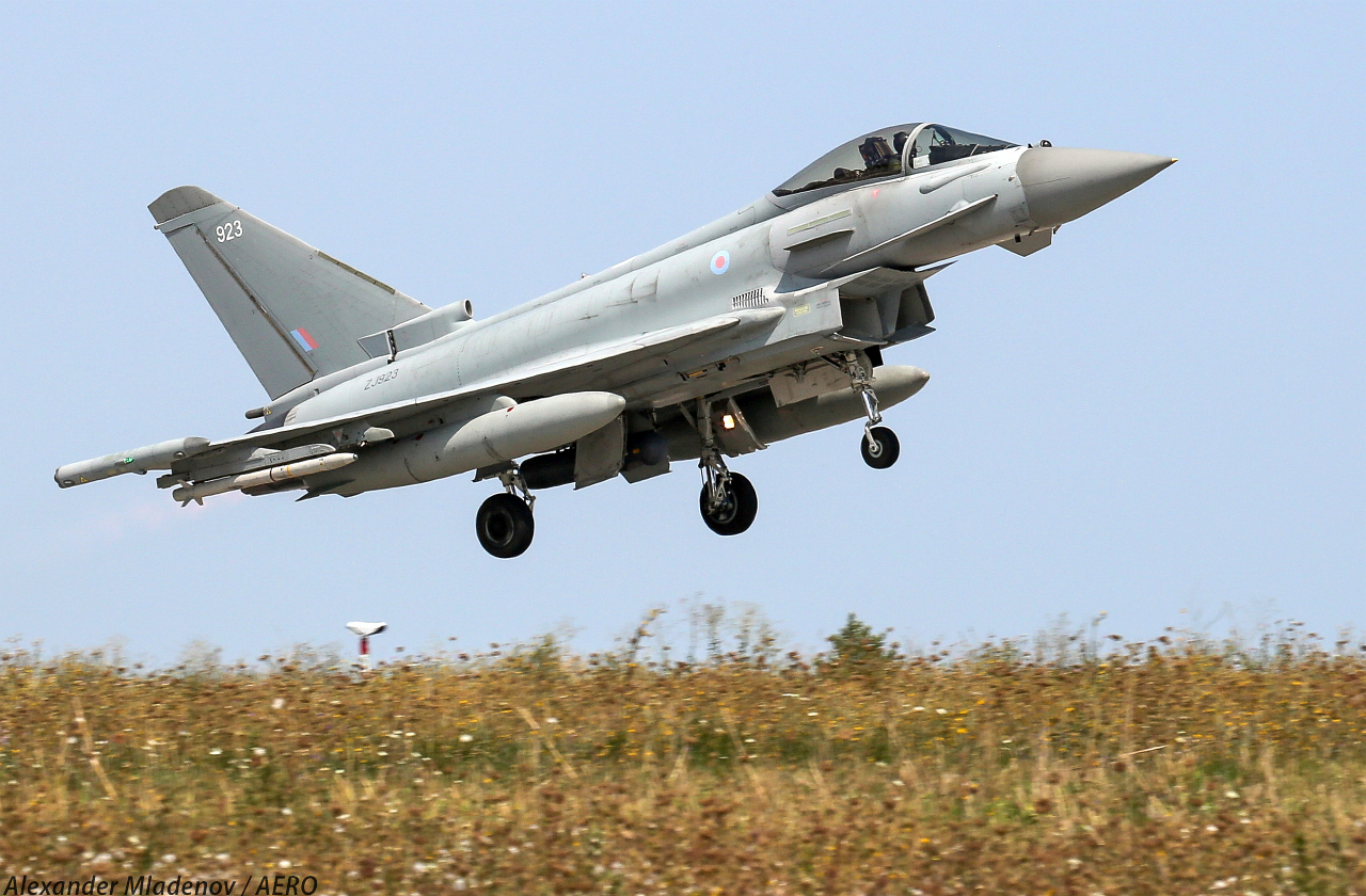

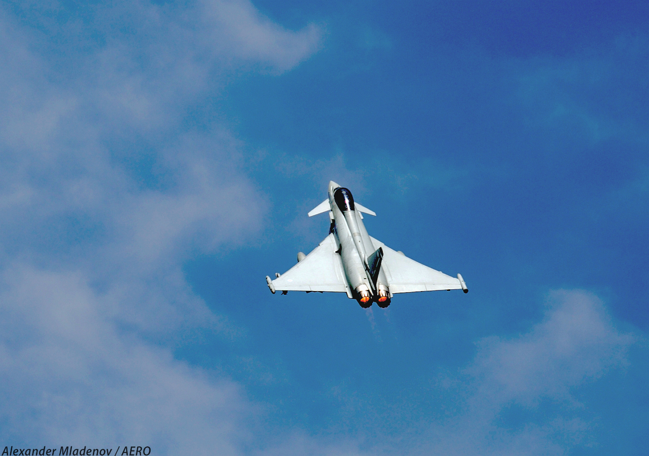

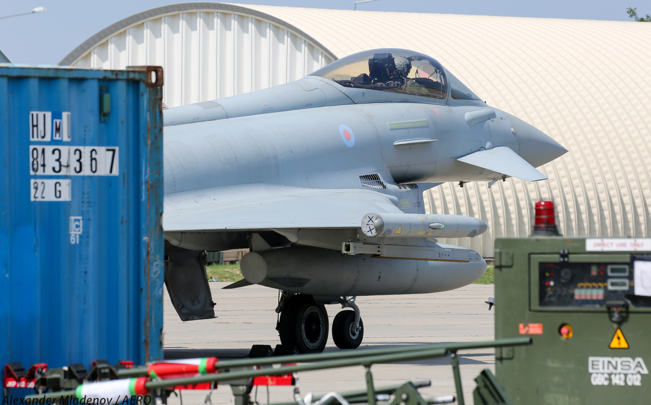

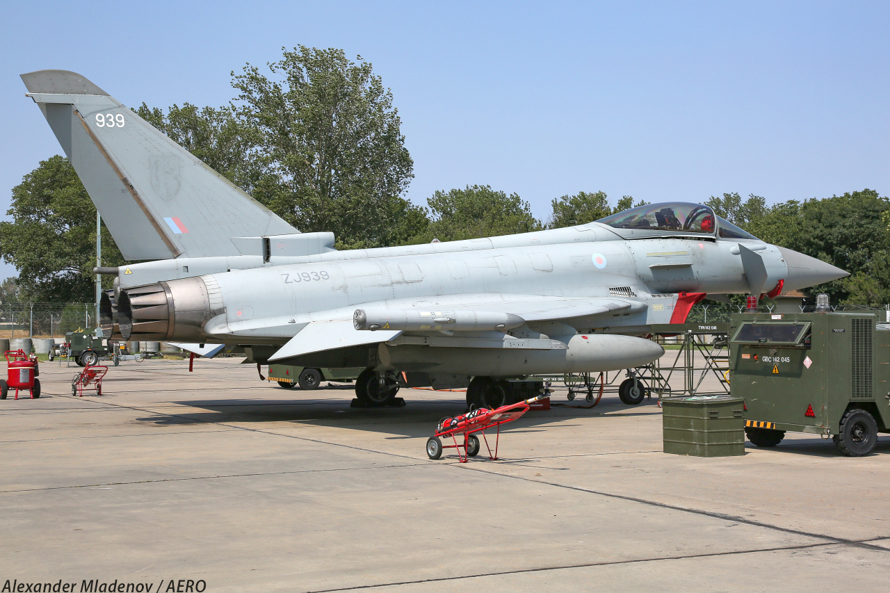

При излитане дежурният „Тайфун“ излиза направо на пистата по най-краткия път (стоянката се намира на около 50 метра от пистата) и винаги излита в южен курс, независимо от силата и посоката на вятъра, на пълен форсаж. При тренировъчни мисии се излита в южен или северен курс, в зависимост от вятъра. Летището се ползва и като гражданско, затова при вдигане на дежурните сили има специална процедура, при която гражданската служба за ръководство на въздушното движение разчиства въздушното пространство от цивилни самолети, захождащи за кацане, за да не пречат. При тренировъчни полети обаче излитането на самолетите „Тайфун“-ите е съобразено с гражданския трафик и когато се налага, те изчакват цивилните самолети да кацнат и да освободят пистата.

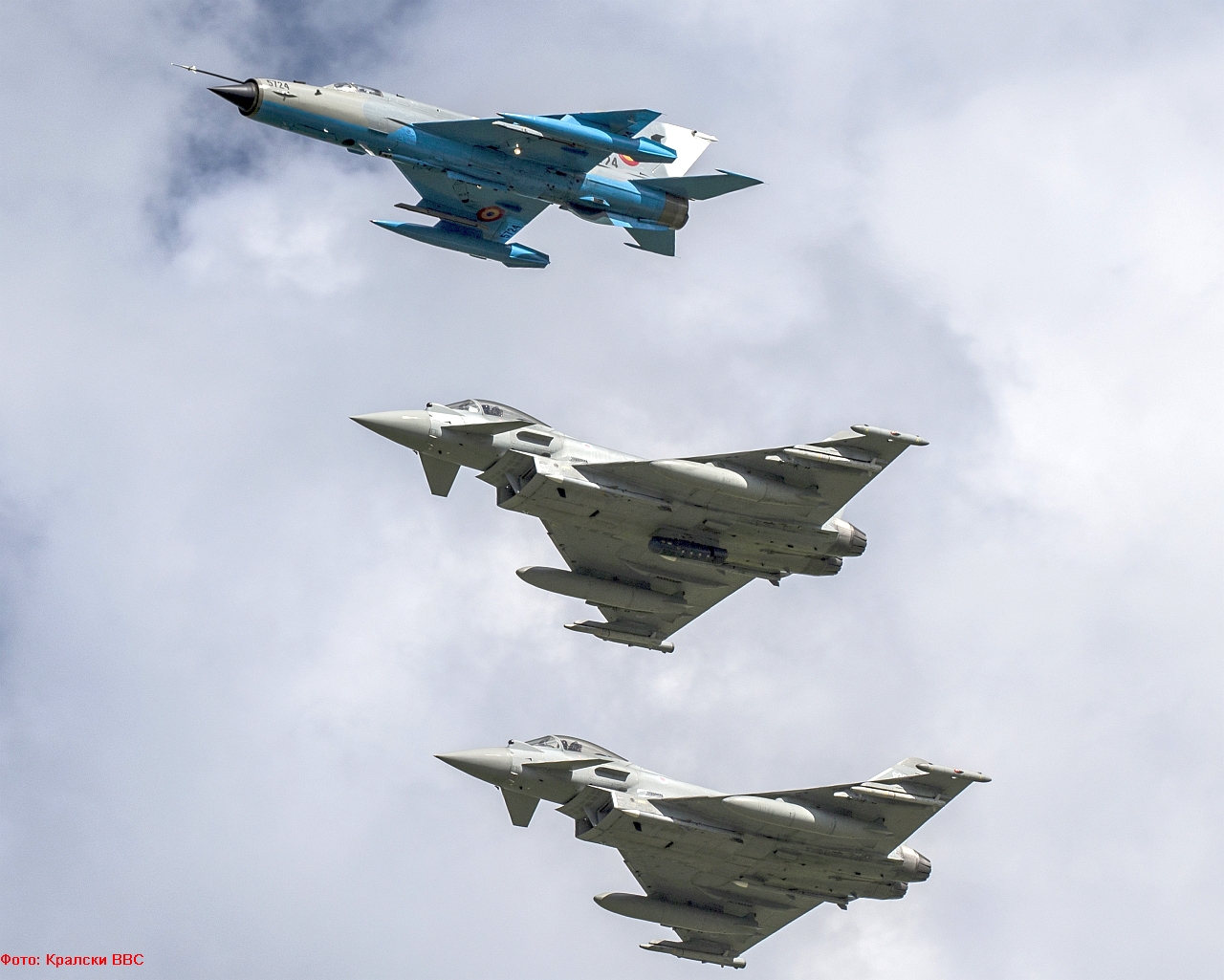

Според скуадрън лидер (звание в Кралските ВВС, еквивалентно на майор) Пол Хенсон, тренировъчните полети са се оказали много полезни за пилотите от Кралските ВВС, защото са дали възможност да се работи съвместно или срещу множество типове самолети, част от които са били непознати до момента за пилотите от 3-та ескадрила. Основно се работи с домакините – ВВС на Румъния, които имат изтребители LanceR-С и F-16 (още не носят бойно дежурство).
F-16 са базирани в Борчеа до град Фитещ, недалеч от границата с България (до Силистра), докато LanceR-С (модернизиран МиГ-21МФ от израелската компания Elbit Systems) са от 86-а авиобаза в Борчеа, но поради ремонта там преди пристигането на F-16, са временно пребазирани в „Михаил Когалнечану“. Самолетите и в момента остават там, носейки бойно дежурство заедно с изпълнението на тренировъчни полети (на 7 август имаше седем или осем самолета на стоянката и в хангарите, плюс още два или три на бойно дежурство). Също така британците работят и с изтребителите на другата авиобаза в Румъния, летяща на LanceR-С – 71-ва, в Къмпия Турзии, близо до границата с Унгария. Там в момента има и временно базирани американски изтребители F-15С от Националната гвардия на щата Флорида и те също са задействани в тренировките. Освен това, „Тайфун“-ите са работили с румънски вертолети IAR 330 Puma, тренирайки прехват на вертолети на пределно малка височина, което е било новост, но за румънците.
Също така, самолетите „Тайфун“ са провели тренировъчни полети в българското въздушно пространство, където са имали учебни боеве с български изтребители МиГ-29 и гръцки F-16.

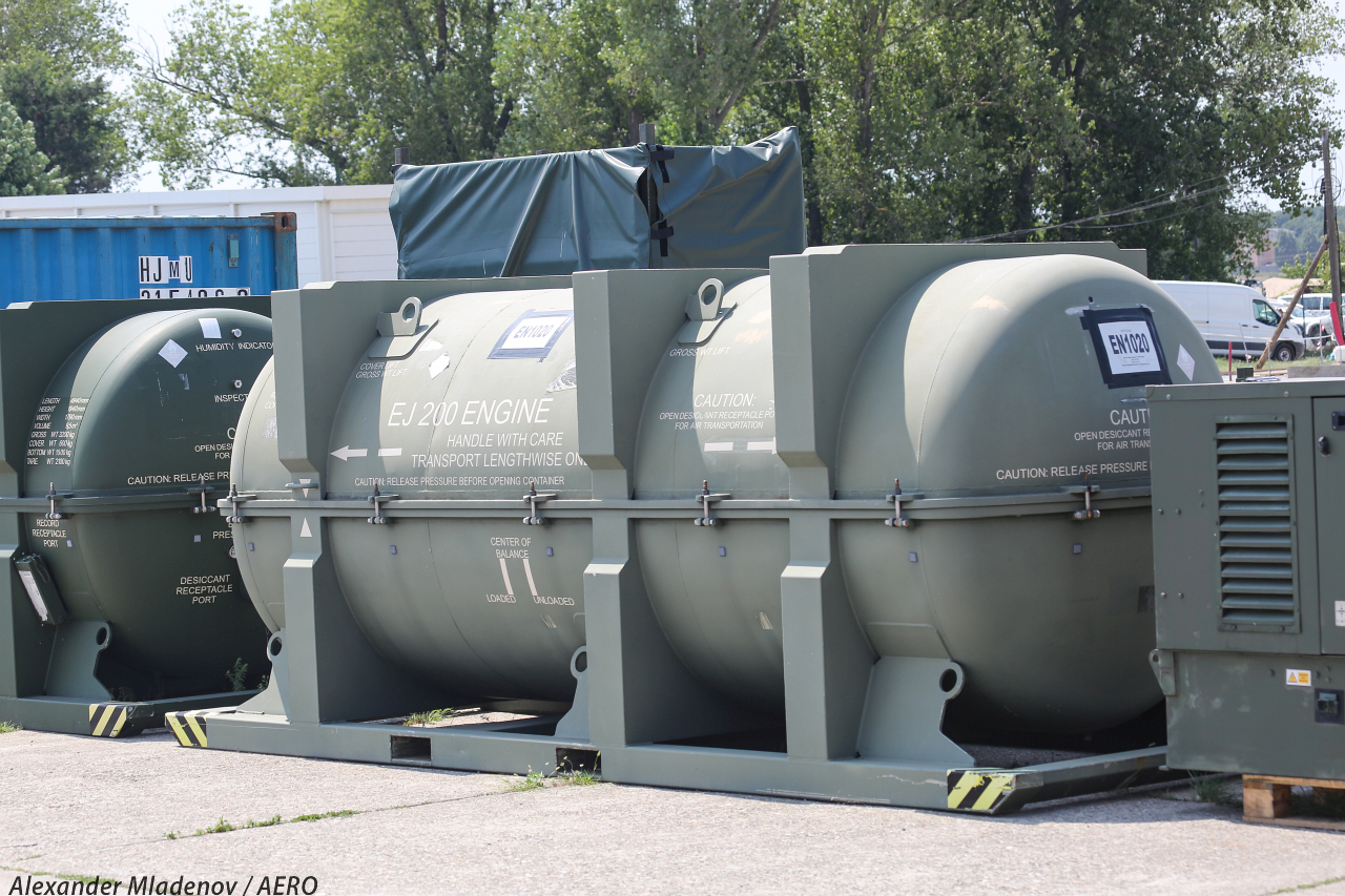

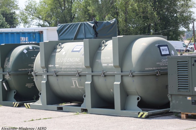

Цялата мисия зависи от логистиката – как се осигуряват дежурството и тренировъчните полети през четирите месеца на мисията в Румъния. В това отношение Кралските ВВС подхождат изключително сериозно – по въздух и море са транспортирани контейнери с общо 200 тона оборудване, включително два резервни двигателя (на снимката долу).
Въздушният компонент при пребазирането, заедно с четирите изтребителя, е включвал шест полета на самолети С-130J, А400М, С-17 и Voyager (самолет цистерна А330 MRTT, който също се ползва за превоз на пътници и товари).
Основната част са по море, до пристанище Констанция, след което са прехвърлени в авиобазата, намираща се на 26 километра на северозапад. За това са използвани камионите влекачи на американската военна група, която е на постоянно базиране в „Михаил Когалнечану“. Общо по море са били транспортирани 30 броя ISO контейнера и 20 единици специализирана автомобилна техника.

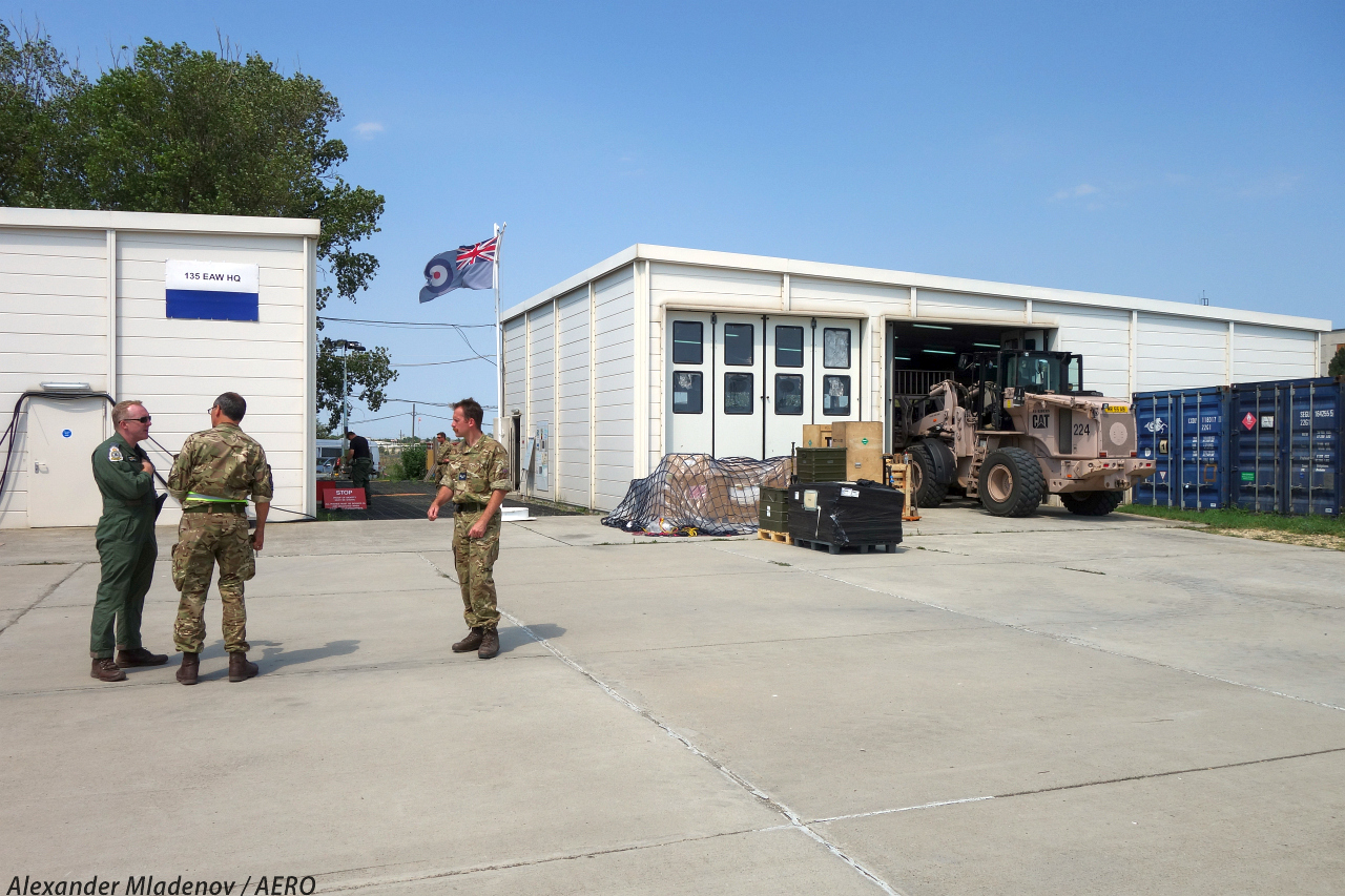

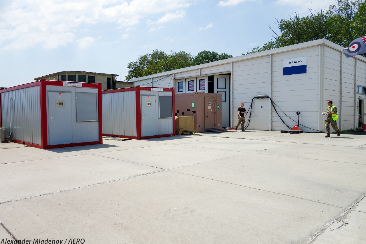

При пристигането си в Румъния 135-о експедиционно крило се устройва за работа почти на гола поляна. По-рано в базата пристигат комуникационни специалисти, за да инсталират цялото оборудване за комуникации, което ще се използва при дежурството и тренировките. Разполагането е в две отделни зони – едната е административна, логистична и за техническа поддръжка на самолетите. Тя се намира до хангара на румънските ВВС и се състои от две малки едноетажни сгради лек тип с ламаринена обшивка. Те са тип хангар, като представляват едно общо помещение, в което са обособени отделни зони за работа на пилоти, техници и други специалисти. Пред него (от страната на пистата) има четири контейнера, използвани за офиси на командирите и импровизирана брифинг зала, а от задната страна са тоалетните и голяма палатка за почивка.

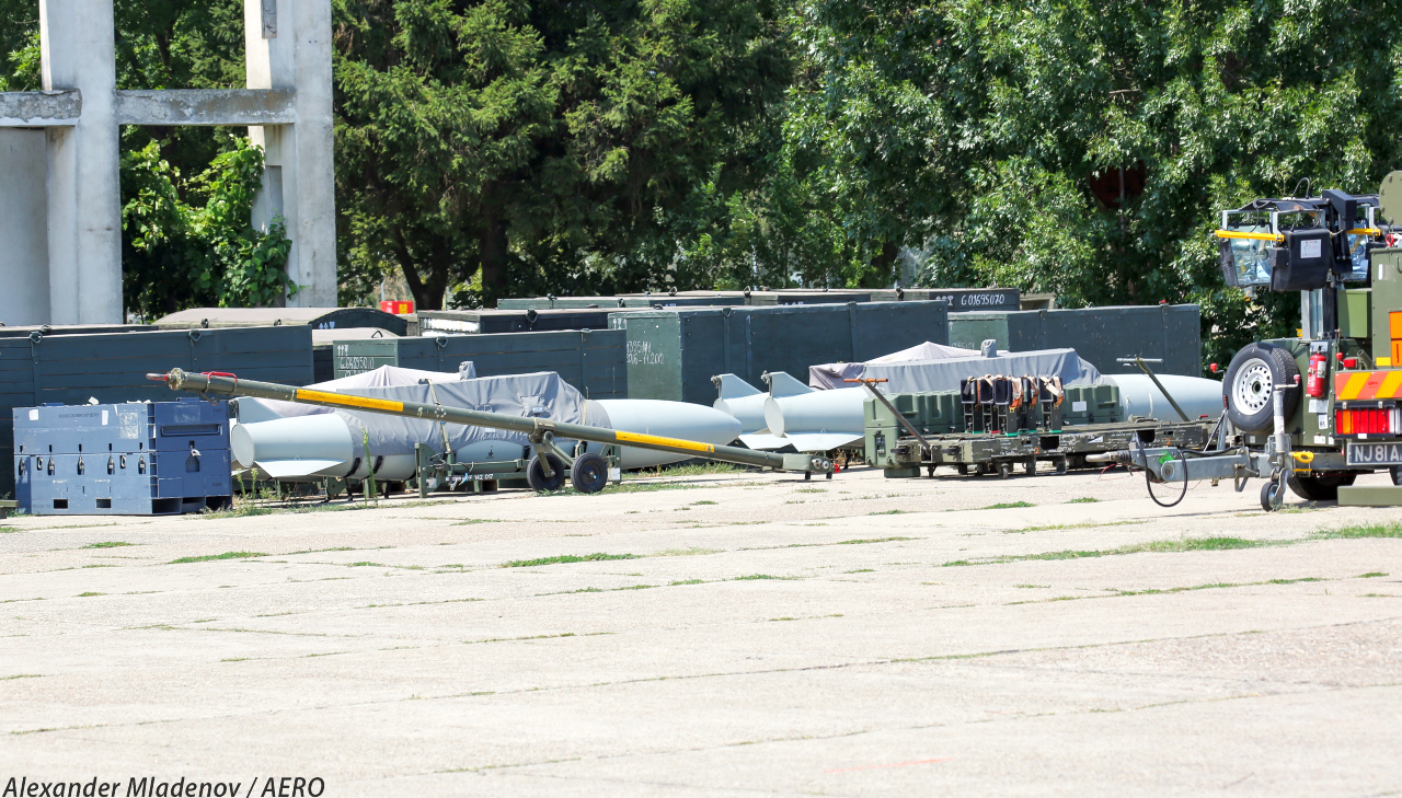

Между дясната сграда и румънския хангар са разположени товарни ISO контейнери за различно имущество и самолетообслужваща техника. От другата страна на румънския хангар има още самолетообслужваща техника и там се намира стоянката на самолетите, които не са на бойно дежурство.

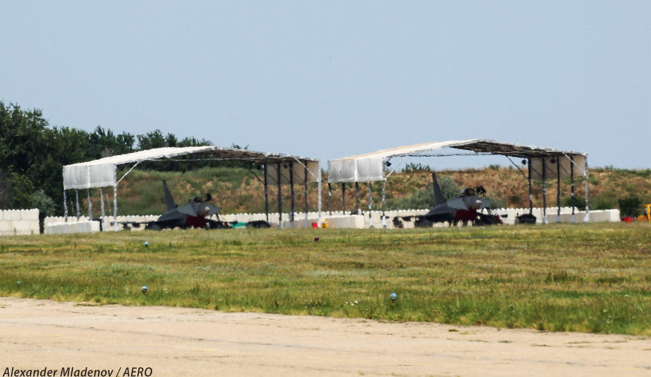

Втората основна зона, използвана за дежурните машини, се намира на напречната пътека за рулиране в края на пистата (от север). Там има две укрития лек тип (метален скелет и обшивка от платно), предназначени да предпазват самолетите от слънце и дъжд. До укритията се намират контейнери за дежурните екипажи и охраната. В непосредствена близост е и стоянката на румънските самолети МиГ-21 LanceR, които обаче са под открито небе.
При необходимост от по-сложно техническо обслужване, което не може да се прави под открито небе, се ползва едно място в румънския хангар. Според уинг командър Коу, в началото те са положили много усилия, за да осигурят заедно с домакините чистотата на пътеките за рулиране, стоянките и пистата от чужди предмети. Подобни предмети може да не представляват проблем за МиГ-21, но за „Тайфун“-а с неговите ниско разположени въздухозаборници на двигателите са сериозна опасност, защото може да попаднат в двигателите и причинят сериозни проблеми, налагащи смяна на двигател.
