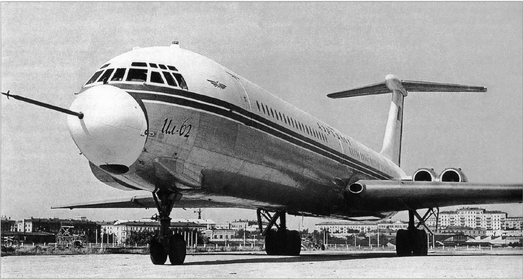

Производството на първия проротип на Ил-62 започва в края на 1961 г. Машината е завършена през септември 1962 г. и получава съветска цивилна регистрация CCCP-06156. Разработката на реактивните двигатели НК-8 се бави и за да не се спират изпитанията на самолета, първият прототип е задвижван от четири реактивни мотори АЛ-7ПБ с тяга от 7500 kgf всеки, които по това време се използват на летящата амфибия Бе-10.
Първият прототип на Ил-62, малко след извеждането му от халето за окончателно сглобяване през септември 1962 г.
Първият полет е изпълнен на 2 януари 1963 г. от летището Раменское, край Москва. Командир е Владимир Коккинаки, а втори пилот е Едуард Кузнецов. На борда се намират още четирима души, включително двама инженери, радист и щурман. Полетът е в рамките на 34 минути и протича по план.
Вторият прототип (CCCP-06153) полита на 24 април 1964 г. Той вече се задвижва от реактивните двигатели НК-8-2 с тяга от 9500 kgf всеки. Щатните двигатели вървят и с други мотогондоли. По прототипът има и други по-дребни промени във връзка с изводите от изпитанията, но като цяло самолетът остава непроменен.

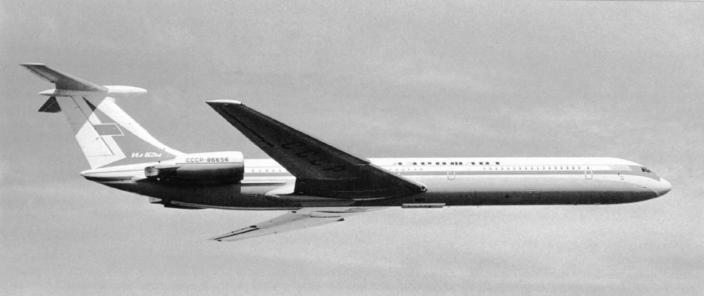

Първият Ил-62, който полита с Д-30 е изпитателният СССР-86673. По машината са направени редица други промени – поставен е допълнителен резервоар за 5000 литра керосин, направени са промени в системата за управление, както и в механизацията на крилото, поставена е нова спомагателна силова установка, конструкцията е усилена за да се остигне по-голяма излетна маса, има промени и по авиониката с цел отговаряне на стандартите за инструментално кацане на ICAO Cat II.
Един от първите серийни Ил-62М
Самолетът става известен като Ил-62М и СССР-86673 прави първия си полет в новата си конфигурация на 13 март 1969 г. Изпитанията вървят гладко и още през септември 1969 г. е взето решение за започване на серийно производство. Междувременно е показано, че Ил-62М с търговско натоварване от 23 тона може да прелети 8050 km, а с търговско натоварване от 10 тона – 10 150 km. Държавните изпитания са проведени през януари - февруари 1970 г.

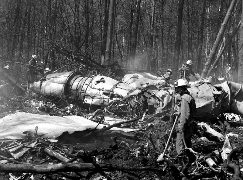

Седем години по-късно, на 9 май 1987 г., следва нова катастрофа с Ил-62 на LOT. Машината отново катастрофира при опит за кацане във Варшава. Самолетът излита за редовен полет до Ню Йорк, но малко след излитането възниква пожар в двигател номер 1, екипажът решава да предприеме аварийно кацане във Варшава, но на около 6 km от летището следва катастрофа, при която загиват всички 183 души на борда.
Останките на катастрофиралия през 1987 г. Ил-62М на LOT
Катастрофата този път е с Ил-62М, който е с двигатели Д-30КУ, а не с НК-8-4, както при предишния инцидент. Изводите от полското разследване, обаче са сходни – разрушаване на двигател 2, който поврежда двигател 1, от където тръгва и пожара. В последствие опашната част от обхваната от огън, който поврежда редица системи и в крайна сметка довежда до катастрофата.

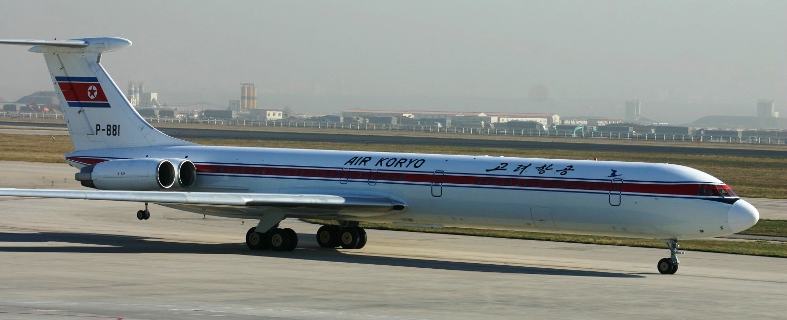

Северна Корея е дом на други четири самолета. Два от тях (с регистрация P-881 и P-885) летят в авиокомпанията Air Koryo и са единствените, които все още се използват за пътнически превози. Другите два самолета (регистрации P-882 и P-883) се използват за правителствени превози.
Севернокорейската авиокомпания Air Koryo е последната, която изпълнява редовни пътнически полети с Ил-62М

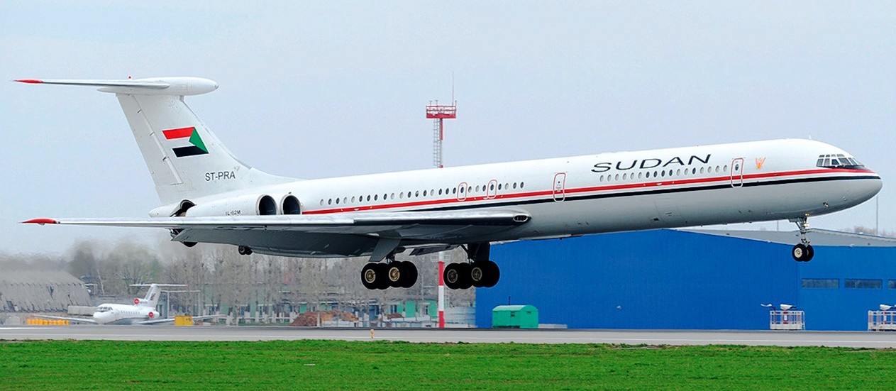

До преди три - четири години за правителствени превози в Судан се използва все още и последният построен Ил-62М, правителството на африканската страна Гамбия също лети с един Ил-62М (C5-RTG) до към 2016 г.

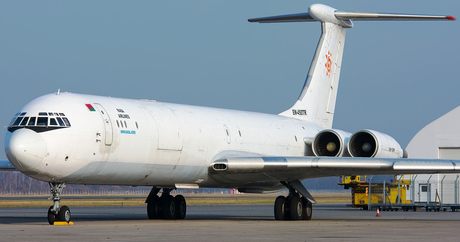

Киргистанската Manas Airways лети с единичен Ил-62МГр (EX-62001) до към края на 2017 г. Беларуската авиокомпания Rada Airlines остава единствена използваща карго варианта, като лети с един Ил-62МГр (EW-450TR) и самолетът е доста активен.
Rada Airlines продължава да лети с един Ил-62МГр

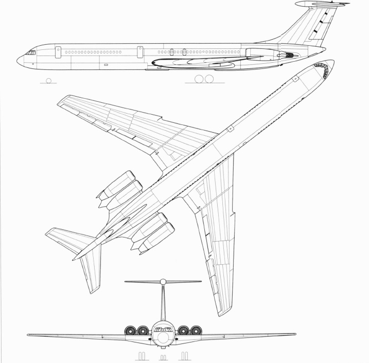

Схема в три проекции на Ил-62М
